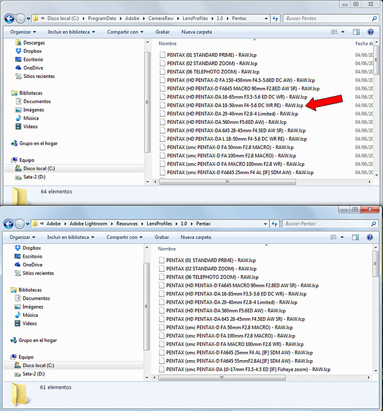

    6.- Haremos lo mismo para las lentes (objetivos)
    Vamos a esta carpeta:
    C:\ProgramData\Adobe\CameraRaw\LensProfiles\1.0\Pentax
    Seleccionamos todo el contenido y lo pegamos en...
    C:\Program Files\Adobe\Adobe Lightroom\Resources\LensProfiles\1.0\Pentax
    Veis como el nuevo tiene "más" lentes que el viejo (64/61)
