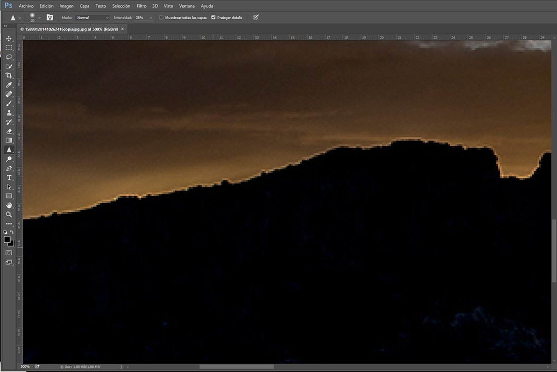

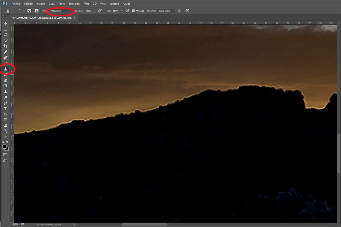

    Clonar es básicamente: tener paciencia, aumentar la imagen hasta que nos salga la cuadrícula, que según Adobe ayuda, pero que, en realidad, lo que hace es que no se vea bien la imagen. Es decir, ampliar y ampliar hasta la rejilla que aparecerá, ahí nos vamos un paso atrás, antes de la rejilla. Se selecciona la herramienta clonar. Arriba, en el menú específico de la herramienta, elegimos en el campo modo: oscurecer y dejamos opacidad y flujo al 100%. En este caso, como casi siempre, empezamos por la izquierda.
    Ahora toca elegir el tamaño del pincel de clonar, que debería ser un poco más grande que el halo... Pero como diría el gran Goyo Jiménez: lo hago.
    Se amplia la foto hasta que no salga la rejilla que coloca Photoshop cuando se sobrepasa un cierto aumento. Quien quiera que trabaje con ella y aumente más, cuanto más aumento más fácil corregir, pero a mí me molesta y prefiero quedarme en el paso anterior, que es el que veis. El siguiente aumento ya lleva rejilla a tope.

    Ahora se elige herramienta clonar y Oscurecer en Modo (lo tendremos en normal) y opacidad y flujo 100%, como suele estar. ¿Canta el halo, verdad?

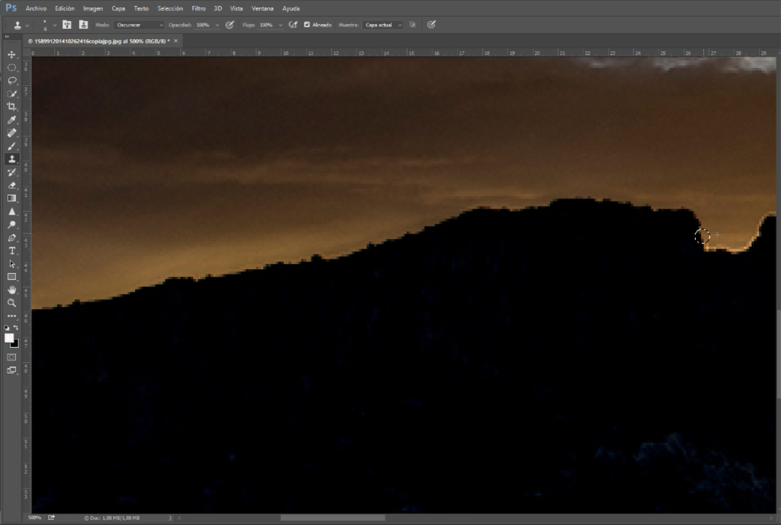

    Vamos ahora con el tamaño del pincel a utilizar. Es un paso importante, ya que si nos pasamos podemos invadir la zona de abajo del halo y modificar su aspecto, o incluso la de arriba, manda la superficie del pincel. Ah! y que no sea duro. En este caso no tiene mucha importancia porque al ser tan negro el fondo, aunque nos pasemos por abajo no se va a notar, al margen de que la herramienta  en modo oscurecer es "inteligente" y clona solo las zonas claras, por lo que aún pasándonos no nos hara "daño", pero hay ocasiones en la que la parte de abajo no tiene por que ser tan oscura (incluso bien iluminada) y ahí sí que puede influir un poco y modificar esa zona contigua al halo si la herramienta entiende que es blanco o medio claro; es decir, el halo y la parte de abajo. En este caso, es conveniente reducir más el pincel e ir con cuidado y buen pulso siguiendo el halo blanco. De pocos en pocos tramos (es decir, soltando Alt y volviendo a pulsar, así queda guardado lo anterior), para que si nos equivocamos le demos a deshacer y no se joda todo el trayecto. No empacharse de ilusión. Es muy obvio lo que digo, pero por si acaso, para clonar se toma una muestra (origen) de la imagen y esa muestra será la que se superponga al halo y lo elimine o lo transforme en los tonos elegidos en el origen. El origen se consigue pulsando Alt y a la vez haciendo click en la zona de origen. La muestra debe estar próxima al halo para que los colores-textura que vaya a transformar el halo sean casi contiguos y formen armonía, pero la experiencia os dirá que a veces esta regla hay que romperla y tomar la muestra de otro lugar un poco más alejado porque se acopla mejor. Lo normal es que sea solo en un trocito, y vuelta a los píxeles adyacentes o casi. Cualquiera de los dos tamaños de pinceles funcionan bien en este caso. Y, en general, sería el tamaño adecuado casi siempre, yo creo que he utilizado el más pequeño.

    Y comienza el repaso. De un tirón me he ido hasta la vaguada, la U. Ha sido fácil y rápido. Ya sabéis que pulsando el espaciador y manteniéndolo la herramienta se convierte en una mano, esto nos permite arrastrar la imagen hacia la izquierda y tener más halo que trabajar a la derecha. En ocasiones igual tenéis que repasar un tramito más de una vez, a gusto. Más que nada por si veis algo blanco que ha quedado fuera del pincel. Se remuestrea el origen y se repasa lo que haga falta.  Al llegar a la vaguada o U, hay que tomar de nuevo una muestra de origen de clonación (Alt de nuevo), o al seguir la forma cóncava el aspa, que es el que nos dice de que zona estamos traspasando el color/textura, tocará zonas que no debe y "pintara" como no debe. En este caso, al ser lo de abajo tan negro es posible que importe poco, pues no podrá perjudicar esa zona. Lo ideal es ir tomando muestras del lateral de la bajada, luego del centro y al subir de una zona, por ejemplo, que tenga similar tono. Y seguimos. La regla de tomar la muestra lo más adyacente al halo puede rompenser si nos conviene y tomarla de otra zona porque nos parece que queda mejor. Tenemos tanta ampliación, que cualquier perversidad, sin pasarse, no se va a notar, pues nadie sabe cómo era en realidad la imagen antes de la clonación, y las modificaciones son tan pequeñas que no serán percibidas.

    Cuando pulsamos Alt se nos dará la oportunidad de elegir cuál queremos que sea el origen, la muestra, para clonar el halo. Si no soltamos Alt y seguimos el halo, la cruz que nos indica el origen nos acompañará en paralelo, tomando siempre la muestra de arriba justo del pincel y del halo. Si paramos, por descansar, por ejemplo, y retomamos, si vemos que la cruz se nos ha quedado atrás y no va en paralelo, hacer Alt de nuevo en el pundo del nuevo reinicio para que los tonos sean similares. Si el pincel fuese más grande de lo adecuado, también nos podrá pasar que al invadir la zona por arriba del halo nos la pueda ennegrecer (estamos en modo oscurecer blancos o próximos), en tal caso, deshacer y mermar tamaño pincel.
