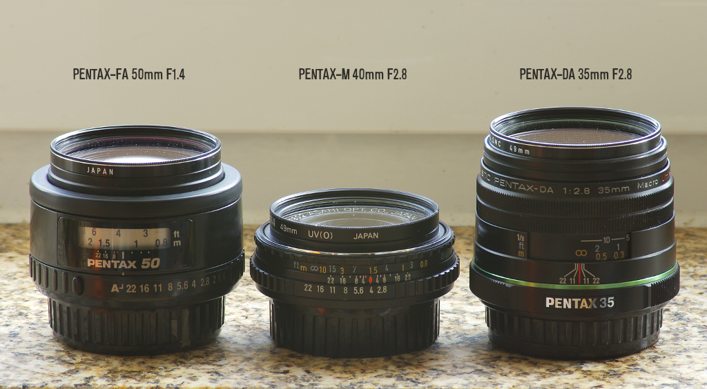

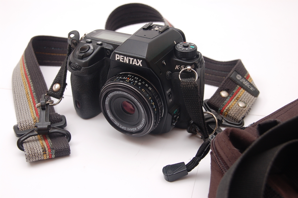

    COMPARANDO TAMAÑOS:
    PENTAX - PENTAX K-5 - 40mm - - - ISO: 80 - Flash: No - Fecha: 2014:03:18 15:49:59
    COMPARANDO LAS FOCALES:
    Originales:
    35 mm a f2.8 (Limited): http://farm8.staticflickr.com/7148/13246990975_08ee621eaa_o.jpg (a máxima apertura)
    40 mm a f2.8 (M): http://farm4.staticflickr.com/3767/13246983465_43e8beafd0_o.jpg (a máxima apertura)
    50 mm a f2.8 (FA): http://farm4.staticflickr.com/3819/13247315694_8121b27527_o.jpg
    CARACTERISTICAS:
    El anillo de enfoque es diminuto pero ni mucho menos dificil de usar, al menos en condiciones normales (incluso el anillo de las aperturas es más ancho Cheesy ) además el giro es de sólo 90º por lo que es bastante rápido pasar de infinito a primer plano. El bokeh no es muy acusado a F2.8 pero sí lo suficiente para crear fondos desenfocados si nos aproximamos al motivo. Cualquier 50mm barato resulta más cómodo de manejar y crea mayor desenfoques, sin embargo este 40mm es tan ligero y compacto que se hace increiblemente discreto y cómodo de transportar (quizá podría compararse al Industar 50mm f3.5).
