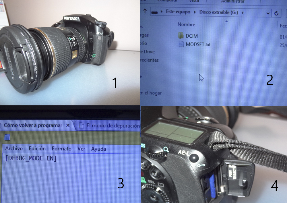

    1º Lo primero es montar nuestro objetivo DA16-50 en la K10
    2º La tarjeta SD que empleais para la camara (es posible que con una SDHC no os funcione, no lo he probado) la poneis en un ordenador con lector de tarjetas y en el directorio raiz teneis que crear un archivo .txt con el bloc de notas de Windows. El archivo lo llamamos MODSET.txt (para esta camara y esta version de Firmware)
    3º Dentro del archivo escribimos [DEBUG_MODE EN],le damos intro, guardais los cambios y cerrais
    4º Sacamos la SD del ordenador y la ponemos en la camara sin cerrar la tapa del alojamiento de la SD y encendemos la camara. Con esto conseguimos entrar en el modo DEBUG . Si no recuerdo mal sale un mensaje y se pone la pantalla negra

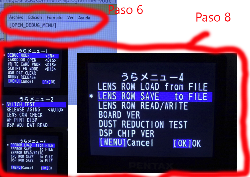

    6º Volvemos a meter la SD en el ordenador y entramos en el archivo MODSET.txt , borramos [DEBUG_MODE EN] y en su lugar escribimos [OPEN_DEBUG_MENU], pulsamos intro , cerramos el archivo guardando los cambios.
    7º Sacamos la SD del ordenador y la volvemos a poner en la camara sin cerrar el compartimento de la SD y encendemos  la camara.
    8º Nos saldra un Menu con varias opciones, teneis que ir  hacia abajo y despues de varias pantallas, seleccionamos  la opción LENS ROM SAVE TO FILE y le damos al boton OK de la cámara. Vereis que se enciende la luz que indica que se esta escribiendo algo en la tarjeta.
     - - 0mm - - - ISO: - Flash: No - Fecha: 2014:02:26 01:34:18

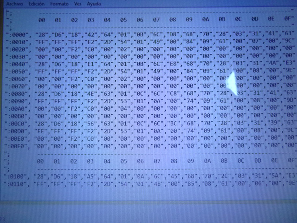

    9º Tras esta operación y esperando a que halla terminado de escribir en la tarjeta SD, apagamos la camara, sacamos la SD y la ponemos en el ordenador.
    10º Al abrir el contenido de la tarjeta, nos encontraremos con un archivo llamado LENSEEP.LNS . Hacemos una copia de seguridad del mismo,  por lo que pueda pasar y la dejamos a buen recaudo por si necesitaramos poner los datos que tenia originalmente el objetivo.
    11º Lo abriremos con el bloc de notas y nos saldra unas tablas con diferentes columnas y filas.
    SONY - DSC-HX9V - 4.28mm - 1/80s - f/3.3 - ISO: 800 - Flash: No - Fecha: 2014-02-26T21:17:27+01:00

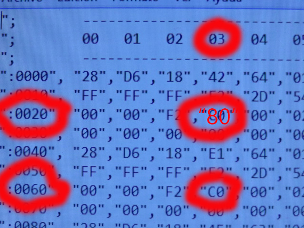

    12º Con el procesador de texto, modificaremos en la columna 3 los valores "C0" por el valor "80" de las siguientes filas:
    0020
    0060
    00A0
    00E0
    0120
    0160
    01A0
    01E0
    0220
    0260
    02A0
    02E0
    0320
    0360
    03A0
    03E0
    SONY - DSC-HX9V - 15.38mm - 1/80s - f/4.5 - ISO: 800 - Flash: No - Fecha: 2014-02-26T21:22:35+01:00
    Os quedará algo asi:

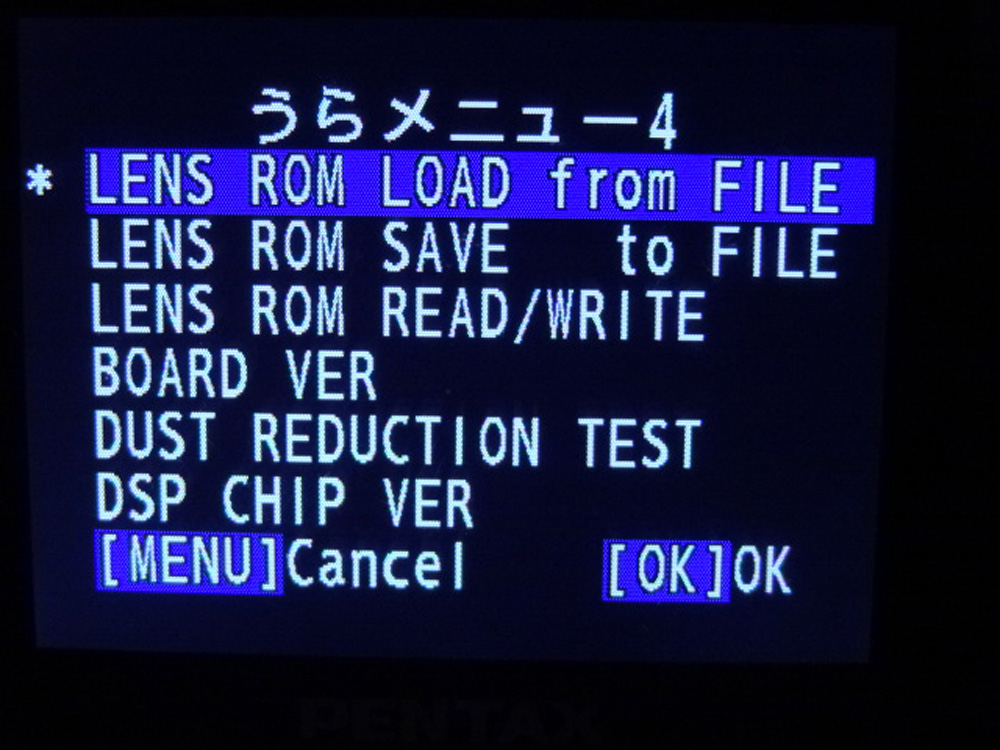

    15º Os volvera a salir el Menu Debug y teneis que ir bajando hasta encontrar la opción LENS ROM LOAD from FILE y le dais al OK de la camara. Vereis que sale en la pantalla una serie de mensajes. Eso indica que se estan cargando los datos al objetivo
    SONY - DSC-HX9V - 11.64mm - 1/80s - f/4.5 - ISO: 800 - Flash: No - Fecha: 2014-02-26T21:46:48+01:00
