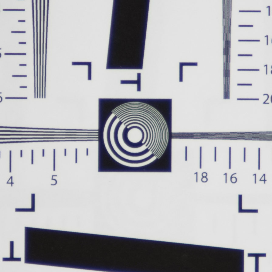

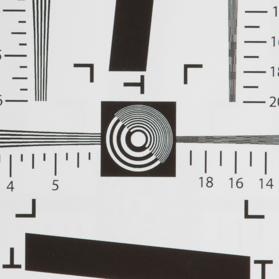

    Condiciones generales de la prueba:
    Cámara K5IIs.
    Iluminación continua con foco halogeno de 1000W.
    En trípode.
    Disparo por cable con retardo de 2s.
    Siempre enfoque manual con Live View y zum máximo.
    Sin filtro de ningún tipo.
    Sin edición, solo un ligero ajuste de exposición en lightroom para igualar histogramas y balance de blancos ajustado a Tungsteno, en las fotos a la plantilla. Balance de blancos en automático en las pruebas de color y bokeh.
    Todas las fotos, a máxima resolución y tamaño completo, en mi galería en Flickr.
    Tokina RMC 135mm f2.8
    Nitidez a f2.8 / 4 / 5.6 / 8 / 11 / 16 / 22:
    PENTAX - PENTAX K-5 II s - 135 mm - 1/15s - f/2.8 - ISO: 100 - Flash: No - Fecha: 2013:05:10 20:27:11
    Objetivo usado: RMC Tokina SL 135mm f2.8
    PENTAX - PENTAX K-5 II s - 135 mm - 1/8s - f/4 - ISO: 100 - Flash: No - Fecha: 2013:05:10 20:27:13
    PENTAX - PENTAX K-5 II s - 135 mm - 1/4s - f/5.6 - ISO: 100 - Flash: No - Fecha: 2013:05:10 20:27:15
    PENTAX - PENTAX K-5 II s - 135 mm - 1/2s - f/8 - ISO: 100 - Flash: No - Fecha: 2013:05:10 20:27:17
    PENTAX - PENTAX K-5 II s - 135 mm - 1s - f/11 - ISO: 100 - Flash: No - Fecha: 2013:05:10 20:27:18
    PENTAX - PENTAX K-5 II s - 135 mm - 2s - f/16 - ISO: 100 - Flash: No - Fecha: 2013:05:10 20:27:19
