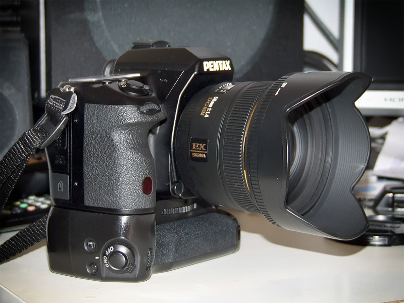

    Lo primero de todo, llama la atención el tamaño que tiene. Es aproximadamente del mismo tamaño que el Canon 50mm f1.2 L, pero con un elemento frontal enorme comparado con el anterior. Es el 50mm mas grande que he visto en mi vida, y pesa medio kilazo (504 gramos). Puesto en la K5 y con grip, discreto no es que quede, pero eso si, tiene mucha presencia. Puede parecer una tontería, pero me parece un objetivo muy bonito y combinado con la K5 queda un equipo precioso, se ve menos desequilibrado que con el FA50mm, que parecía diminuto, y para una persona como yo, que mido 1,83m y tengo unas manos grandes con dedos largos, este objetivo es mucho mas cómodo de usar que el FA.
    FUJIFILM - FinePix S5600 - 16.7mm - 1/104s - f/3.2 - ISO: 200 - Flash: Si - Fecha: 2012:07:12 15:02:35
    Se trata de un objetivo bastante moderno, se fabrica desde 2008 y desde 2009 se vende con montura para Pentax. Tiene enfoque HSM (silencioso), elementos asféricos, y un diafragma de 9 palas redondeadas. El apellido DG significa que es una lente para Full Frame (mientra que las lentes solo apsc se apellidan DC). La construcción es bastante solida, aunque de tacto bastante plasticoso. Tiene un interruptor para pasar el foco de Automático a Manual, algo que no usareis jamás por una sencilla razón: tiene focus override. Cuando enfoca el objetivo, el anillo de enfoque no se mueve en absoluto, y en cualquier momento podemos girarlo nosotros para cambiar el enfoque sin tener que pasar de automático a manual, algo que se hace extremadamente útil para pequeñas correcciones.
    En la caja con el objetivo viene una funda para protegerlo que parece de una calidad bastante buena, y es ideal para guardarlo si vamos de viaje o no lo usaremos durante un tiempo. El parasol que acompaña el objetivo también se ve bastante bueno, y el interior es estriado para evitar reflejos indeseados.

    Como veis, al lado del pequeño FA, el Sigma es enorme. De hecho, es bastante mas grueso que el Samyang, aunque algo mas corto.

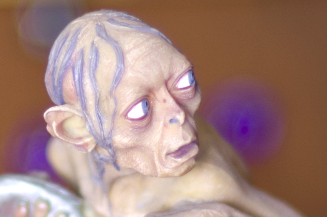

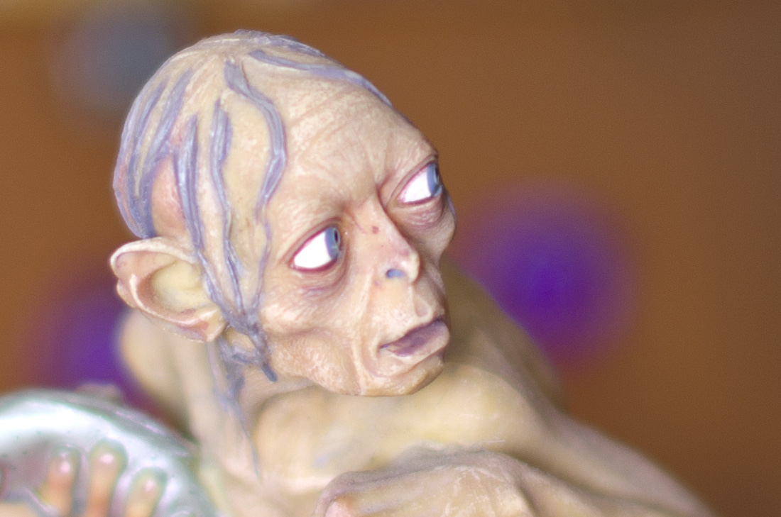

    Para hacer las pruebas he usado una figura de un personaje que probablemente la mayoría conocereis, así como unos cuantos dados, y un bumerang y un lápiz por ahí detrás. En el caso del Sigma y el Pentax, se ha hecho sobre trípode para mantener exactamente la misma distancia en ambos casos, y con el samyang me he echado hacia atrás para acercarme en lo posible al encuadre que tenía con los 50mm.
    Aquí los resultados, con el mismo orden en elq ue se ven los objetivos en la foto (primero pentax, después sigma, y después Samyang):

    Como veis, el bokeh del Sigma es absolutamente espectacular, mas cercano al del samyang 85mm que al de su hermanastro. De hecho, en el desenfoque es donde mas se nota las diferencias con el Pentax, ya que en tema de aberraciones cromáticas y definición están bastante parejos. El Sigma tiene una transición entre zona enfocada y desenfocada muchísimo mas suave que el FA, lo que produce un desenfoque mas agradable, y provoca también que cuando el punto de enfoque está mas alejado el bokeh sea mas agradable también.
    Aquí unos recortes al 100%:

    Aunque en nitidez están bastante similares, yo diría que el Sigma está ligerísimamente por encima, acercándose a los excelentes resultados del Samyang.
    En cuanto a velocidad de enfoque, me atrevería a decir que el Pentax FA aquí sale ganando, la K5 con el FA enfoca como una bala. El sigma no es lento, pero tiende a hacer mas microcorrecciones cuando está a punto de clavar el foco. Y eso si, casi en total silencio, el único ruido que se escucha es el desplazamiento del motor y unos quequeños "clicks" cuando hace las microcorrecciones.
    En comparación con el FA, a favor del sigma, encuentro el desenfoque muchísimo mas agradable, resultando en unas fotos mas bonitas si utilizamos aperturas grandes, y también la comodidad total y maravilla que resulta el poder corregir el foco a mano en cualquier situación sin tener que cambiar nada. También es un objetivo mas bonito, si es que eso importa, y el enfoque es silencioso.
    A favor del Pentax FA encuentro que es mas discreto, por lo que se llama menos la atención si es lo que se busca. También enfoca un poquito mas rápido, y da un resultado excepcional costando bastante menos que el Sigma. También es mucho mas ligero, y si uno quiere usar filtros, son de 49mm en comparación con los 77mm del sigma (que por otra parte, es el mismo tamaño de filtro del tamron 70-200 f2.8 y del sigma 85mm f1.4 -que quiero conseguir algún dia-, por lo que si utilizara filtros, que por ahora no es el caso, me haría ahorrar mucho dinero porque uno me valdría para los tres).
