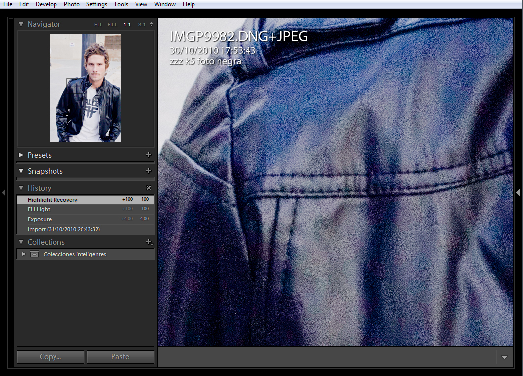

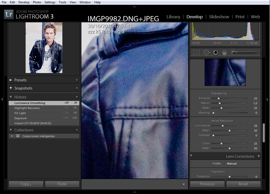

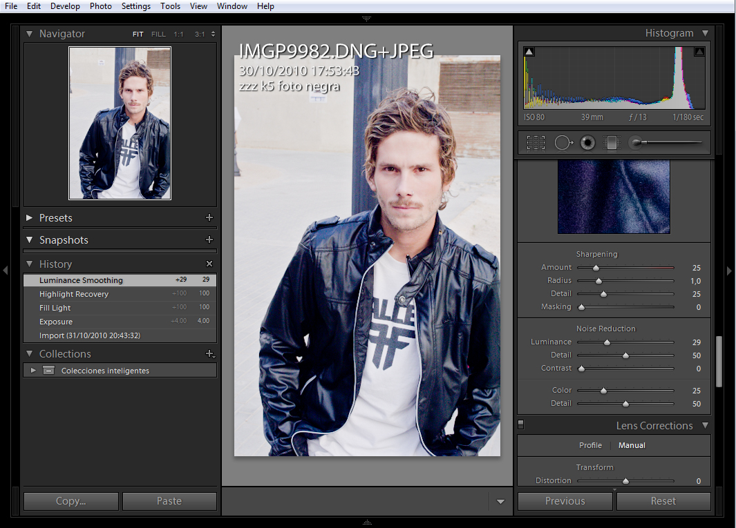

    Se me ocurrió probar en Lightroom subir la exposición 3 pasos y la luz de relleno al 100% y... ¡MAGIA! ESTABA TODA LA FOTO ALLÍ, del más profundo negro surgió la imagen y con un ruido muy contenido para estar tan tremendamente subexpuesta... encima el chico de la foto tenía una chaqueta de cuero negra. Después, simplemente reduciendo un poco el ruido lumínico mejoró mucho.
     -  - 0mm -  -  - ISO:  - Flash: No - Fecha: 2010:10:31 21:18:37
     -  - 0mm -  -  - ISO:  - Flash: No - Fecha: 2010:10:31 21:18:54
     -  - 0mm -  -  - ISO:  - Flash: No - Fecha: 2010:10:31 21:19:08
    Vamos, que de una foto “inservible” puedes recuperar una foto completa, algo nunca visto, con todo detalle, con ruido contenido…, y la edición que he realizado está a lo bruto ya que seguro que con un poco de "trabajo fino" dejas la imagen perfecta y usable al 100%...
     -  - 0mm -  -  - ISO:  - Flash: No - Fecha: 2010:10:31 21:19:23
    Es INCREIBLE, IMPRESIONANTE, la K-5 tiene una zona de sombras como jamás he visto, y no sólo por esta foto que es lo más impactante que he visto nunca, lo digo por un montón de fotos en las que he recuperado sombras empastadas, que las sube con TODO DETALLE, SIN RUIDO NINGUNO...
    Para los escépticos, AQUÍ podéis descargar el original en DNG.
    NOTA: Evidentemente se puede revelar mucho mejor, ya que no es necesario forzar los parámetros, pero mi intención era precisamente FORZAR al máximo el RAW de la K-5 para que saliera la mayor cantidad de ruido. Como digo unas lineas más arriba, con unos parámetros mas equilibrados se consigue una imagen perfecta y limpia de una foto completamente empastada.

    No te hace falta meter luz de relleno.
    Acabo de hacerlo aquí en mi equipo, foto limpia tras editarla en Camera Raw (CS4) con:
    - Subir la exposición a +4 (serían 3.5 reales, descontando el medio punto del ISO 80 como valor forzado).
    - Bajar los negros a 0 (por defecto están algo más altos, este es el punto clave)
    - Reducción de ruido a 25/60 (CS4, es menos efectiva que CS5)
    Después ya en PS he subido los tonos medios con curvas un punto (para dar algo más de luz a la cara) y máscara de enfoque con 15/45/0 y listo, foto perfectamente aprovechable.
    Aún así, subir 3.5 puntos la exposición sin casi generar ruido es algo impresionante, en mi K20 no podría subir más de 1 punto si quiero algo parecido.

    Hola, yo tengo el LR 3, pero lo he revelado a lo BRUTO, sin piedad al máximo, para demostrar como trabaja.
    También he subido el de Recuperacion al 100%, vamos que lo he forzado para ver como trabaja la K-5
    Los parametros IDEALES son los que dice Akin, evidentemente, pero mi intencion era FORZAR, a que generara RUIDO .
    Evidentemente con unos parametros mas cuidados, la imagen queda PERFECTA, algo nunca visto de una foto EMPASTADA...
    Saludos..
