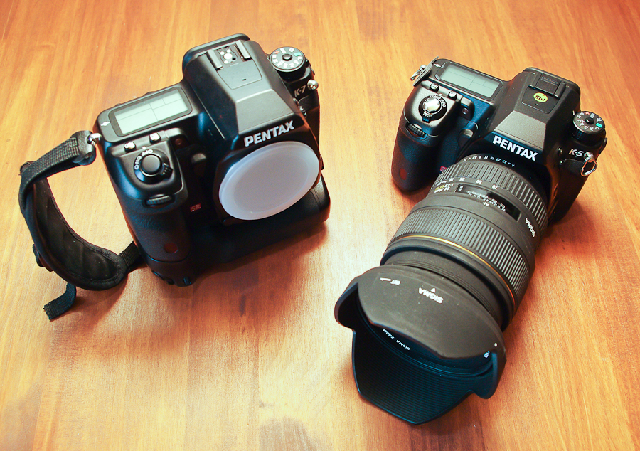

Bueno, gracias a Reflecta, he podido probar durante unos días una unidad de la Pentax K-5.
La unidad analizada, es una unidad
PRE-SERIE, la cual no es final,
ni esta al 100% de las prestaciones de las K-5 que saldrán finalmente a la venta. La versión de Firmware que tiene es la 0.10, lo cual dice mucho de ella. Aun así, tratándose de una unidad Preserie,
me ha sorprendido especialmente el AF.
La cuestión que todos deseais conocer es: ¿realmente mejora el AF de la K-5 con respecto a la K-7?
La respuesta claramente es
SI, y bastante.
Yo trabajo diariamente con la K-7 desde que salió el año pasado y conozco muy bien donde están los límites de su AF. El AF de la Pentax k-5, es superior y responde mejor que la K-7, incluso en situaciones, aproximadamente 2 pasos EV más bajos.

Construcción:Pues que decir de su construcción, que es "igual" a la K-7, para mí una cámara con una construcción increíble, con una ergonomía, para los que tienen manos pequeñas es perfecta y para los que tenemos manos grandes, pues con el grip (empuñadura), es "perfecta".
Todos los accesorios de la K-7 valen para la K-5, y poco mas puedo decir de un diseño y construcción bien conocido por todos.
Como detalle constructivo indicar que la palanca de cambio de AF, ahora tiene un diseño más ergonómico, y un tacto más robusto, con un accionamiento más preciso, ya que en la K-7, los puntos donde cambiaba de AF-S a AF-C y MF, no terminaban de estar bien definidos, y era complicado accionarla sin mirar, ahora la K-5 si tiene un tacto mejor, y puede conmutarse a ciegas solamente con el tacto, en caso de ser necesario.
