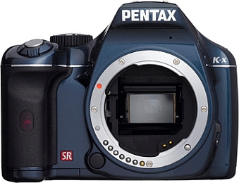

Firmware de Pentax K-x
Descarga desde Pentax Japón:
http://www.pentax.jp/english/support/digital/k-x_s.html
Firmware 1.01
Mejoras generales introducidas en la estabilidad de esta réflex y en el indicador de la duración de la batería, el modo "procesos cruzados" es el principal eje de la actualización. Además de permitir el ajuste de tres efectos específicos dentro de este filtro, una vez instalada la nueva versión también es posible asignar un acceso directo a ella desde el denominado "botón verde" de la cámara.
