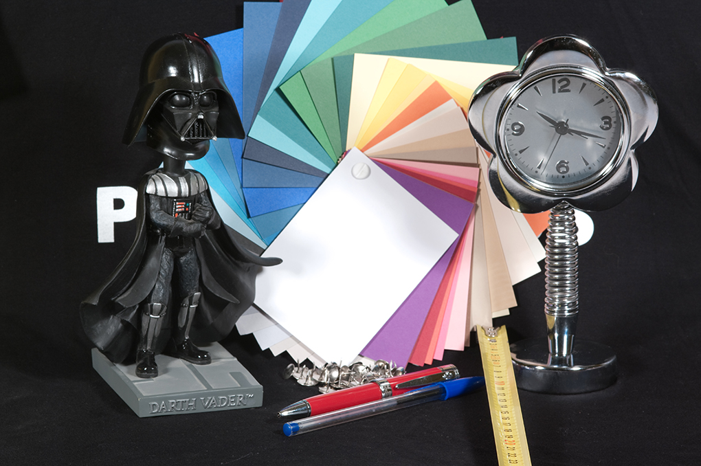

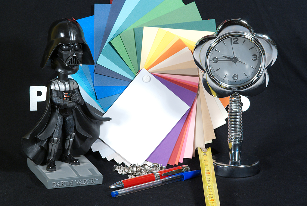

Bueno, estos son los resultados de la comparativa que realice el lunes.
Las condiciones para la prueba fueron los siguientes:
Compuse un bodegón con diferentes elementos, que obligarían a cubrir un amplio rango dinámico, al tener brillos, negros, y una carta de colores.
Como iluminación utilicé
2 focos EZ-LITE de 500W
equipo suministrado para la ocasión por
Cimatfoto.
Calcule la exposición partiendo de la k-7 obteniendo la siguiente tabla de exposiciones, que son
las usamos para todas
las cámaras:
Velocidad
Apertura
ISO
1/10
f:11
100
1/20
f:11
200
1/40
f:11
400
1/80
f:11
800
1/160
f:11
1600
1/320
f:11
3200
1/640
f:11
6400
Las fotos se tiraron todas en RAW, con balance de blancos en Auto, con la reducción de ruido desactivada.
Después en Lightroom,
solo
se ha cambiado el
balance de blancos a Tunsgeno
, y
se ha eliminado la eliminación de ruido cromático que por defecto aplica Lightroom.
Por tanto las fotos,
no tienen ningún proceso que elimine el ruido.
Tampoco se ha aplicado ningún enfoque, ni nada similar, las fotos son tal cual las generaría el sensor.
Las cámaras que utilice en la review han sido la Pentax K-7, Nikon D300, Canon 50D, Pentax K20D y Pentax K10D.
El objetivo utilizado en todas las fotos fue el
Sigma 105 F:2.8 Macro EX DG
cortesía de
Reflecta
, que nos ha facilitado 3 unidades en las diferentes monturas, para que todas las cámara compitiesen con la misma lente.
Estos son los resultados finales de cada cámara a ISO100 y re escaladas para el foro.

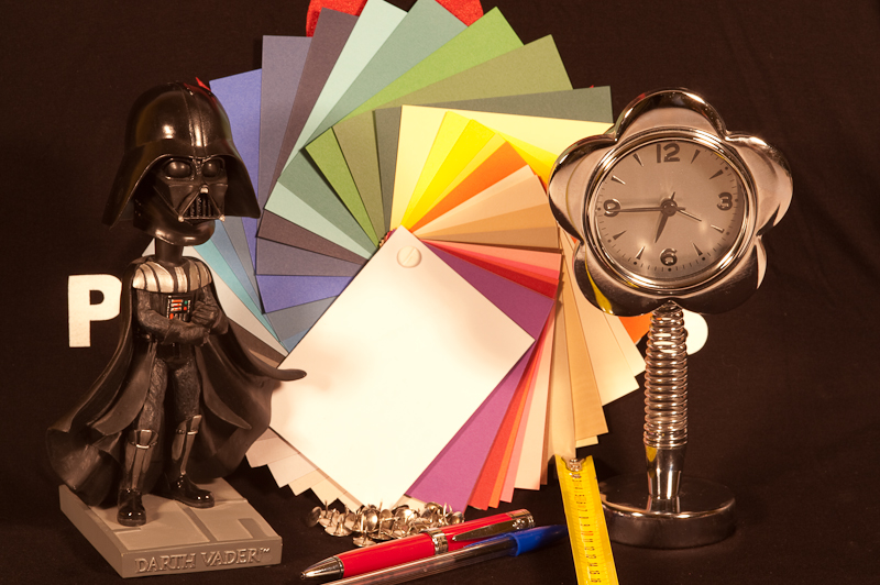

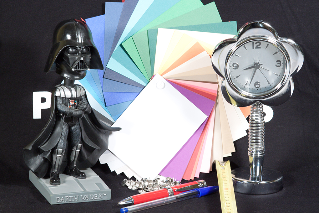

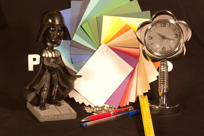

PENTAX K-7:
NIKON D300
CANON 50D
PENTAX K20D
PENTAX K10D

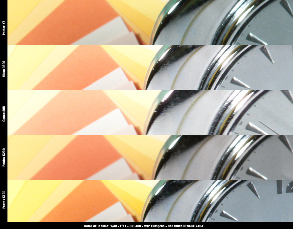

Y aquí están los recortes al 100% de 2 zonas de las fotos, clasificadas y comparadas por cámaras:

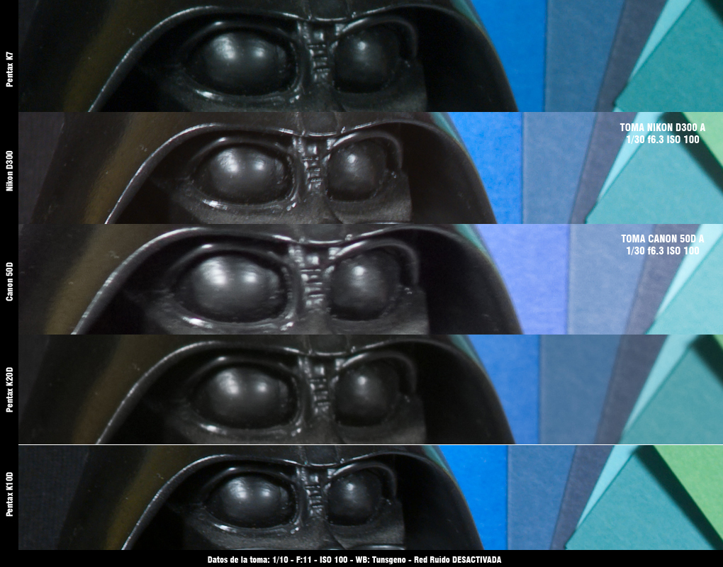

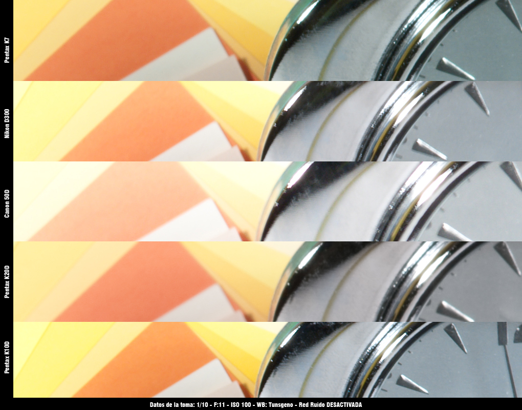

ISO100
NOTA IMPORTANTE, EN ESTA PRIMERA MUESTRA LAS IMAGENES A ISO 100 DE LA D300 Y LA 50D, HE USADO OTRA EXPOSICION DE LAS QUE USE EN LAS PRUEBAS, YA QUE A 1/10 Y F11, SALIERON TREPIDADAS POR UN MOVIMIENTO INVOLUNTARIO EN EL SET.

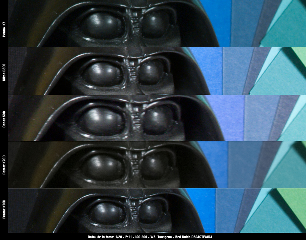

ISO200

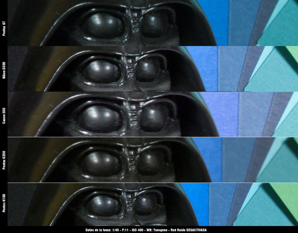

ISO 400

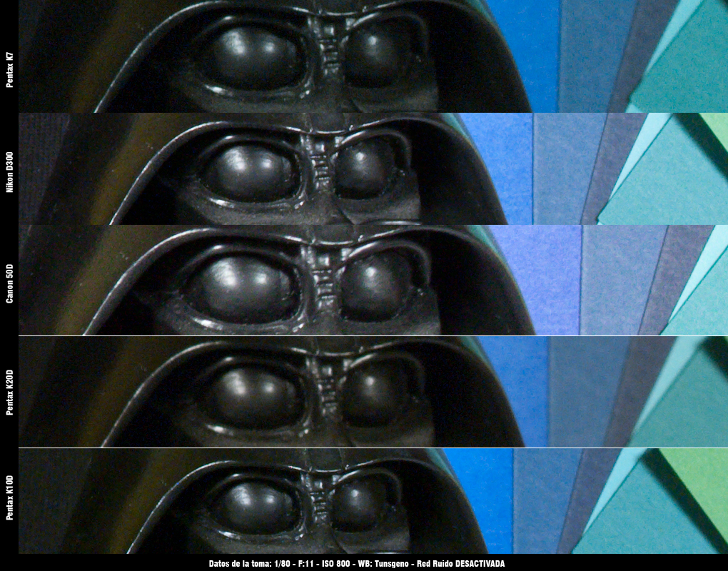

ISO 800

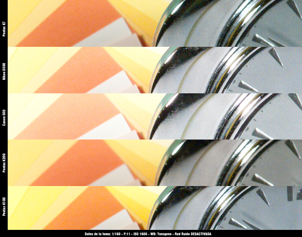

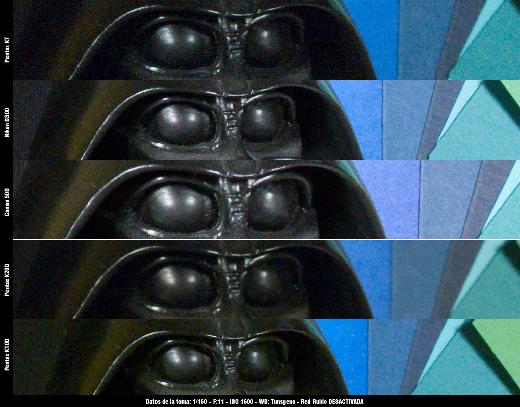

ISO 1600

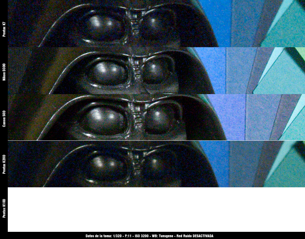

ISO 3200

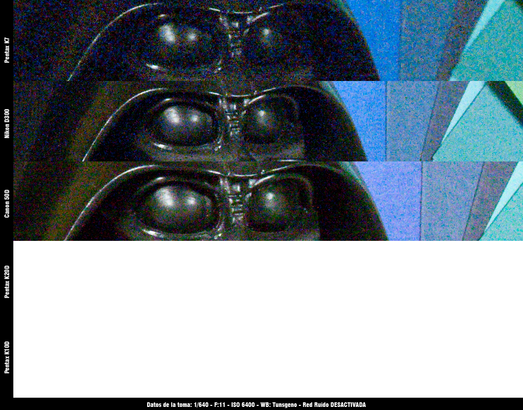

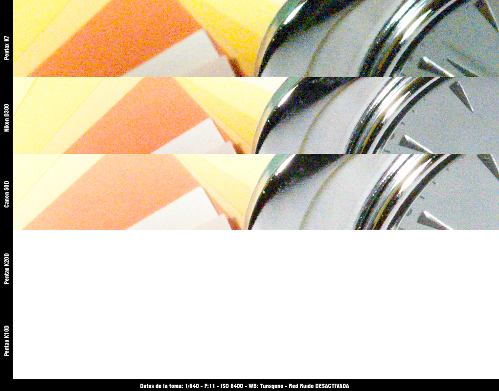

ISO 6400

Viendo y analizando las tomas, puedo decir que la k-7 en apariencia disfruta de un rango dinámico mayor al de la 50d, y la d300, ya que ambas cámaras quemaban partes de la imagen que la k-7 no quemaba a la misma exposicion, lo podéis observar en las imágenes de cada cámara, como las luces están mucho más altas en ambas cámaras, reventando un poco más las luces.
Otro detalle, es que la k-7, conserva mejor los colores, como podéis ver en la carta de colores, comparando cada foto.
También sobre el tema del ruido mi conclusión es que existe una mejora desde la k20d, y aun mayor de la k10d.
Como principales mejoras destaco un rango dinámico muy amplio, en "apariencia" superior al de la k20d, la Nikon d300, y la canon 50d.
Sin embargo a
nivel de ruido se encuentra por debajo de la Nikon y la Canon
generando ambas un poco menos ruido.
Tened en cuenta que ninguna foto tiene reducción de ruido ni por software ni hardware, además de tampoco tener aplicado ningún enfoque.
Como resumen final, y tras varias semanas de uso de la K-7, y tras este análisis, he de decir que es una muy buena cámara, ya que mejora muchos aspectos con respecto a las anteriores, como es especialmente, el enfoque, que es rápido y preciso.
También ha mejorado mucho el obturador, siendo casi imperceptible comparado con la k20d o las anteriores, incluso con la d300 y la 50d, que sus dueños al probar la k-7 destacaron lo poco que sonaba el obturador.
Pero no solo se ha mejorado la obturación siendo mucho más suave y silenciosa, sino que también ha aumentado los f.p.s. hasta 5, siendo una gozada oírlo disparar en ráfaga.
Y como colofón a estas mejoras decir que el rango dinámico que ya de por si en la k20d era muy bueno, en la k-7 es aun mejor, y en cuanto al ruido es más contenido hasta ISO 1600, además de ser mas tratable en el pos procesado.
Un saludo, y espero os valga la review.

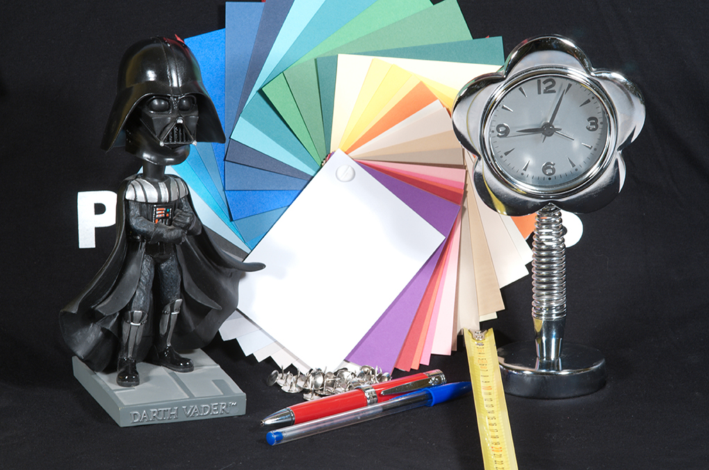

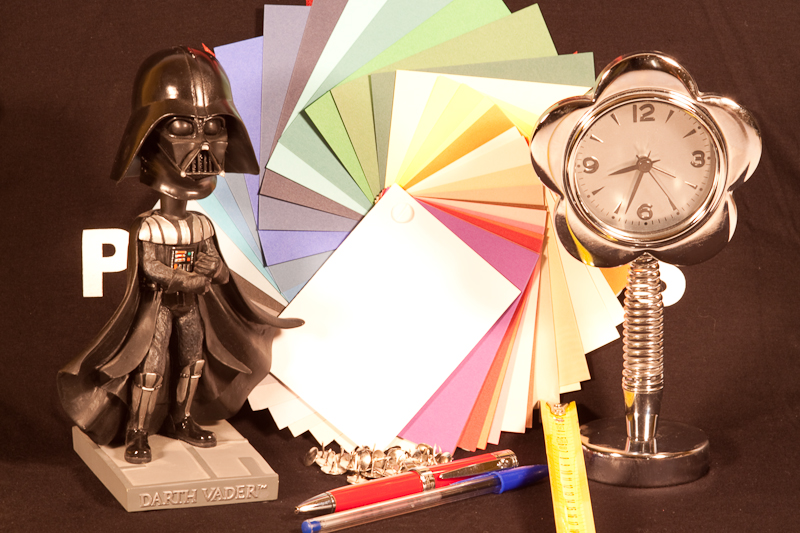

AÑADO 29/7/2009 18:35:
Fotos sin ningun ajuste de balance de blancos, segun salen de lightroom.
K7:
D300:
50d:
K20d:
K10d:

Pero podrías hacer un recorte del pecho de DV donde se aprecian los tonos negros grises y colores varios.
Otra cosa que veo es que el nivel de detalle de la K10D en el rostro de DV es muy bueno dando la sensación de mejorar a todas las demás excepto a la K7, pero cuando vemos esa libreta de muestras de colores se nota que esta muy quemada o sobreexpuesta no se aprecia el detalle del boton superior que las une y abajo no se aprecia el detalle de sombras, haciendo parecer que la hoja blanca se une al fondo. En las demas camaras no sucede eso. y la K20D lo resuelve muy bien. Mejor que la D300 y la 50D.
"La Envidia" es una sensación alucinógena percibida por aquellos con complejo de superioridad, que creen despertarla en los que tienen la valentía de hacerles saber la realidad de su vida. Lo más triste es que tan solo se trata de su EGOCENTRISMO.

lo primero de todo muchisimas gracias Mika por tal sensacional comparativa y a todos los que hicieron posible esta prueba con la ayuda de sus camaras,, tambien agradecer a los que
colaboraron en la localizacion de los dueños de dichas maquinas que tampoco fue tarea facil,, bueno en definitiva era mas o menos lo que me esperaba de la Pentax K20d,, increible la
manera que tiene de mantener el color hasta el iso 800 y desde luego decir que me ha sorprendido muchisimo la nueva K-7 y su rango dinamico, vamos que se las come a todas con
patatas fritas muy muy desilusionado con el rendimiento de la Canon 50d la verdad me esperaba mas de ella,, hasta tal punto que a partir de hoy el concepto que tenia de dicha marca
ha cambiado pero mucho muchisimo ,,de nikon en cierta forma me lo esperaba aunque he de decir que no me esperaba tampoco tanto la diferencia con la K-7,,, desde mi punto de vista y
en vista de las pruebas realizadas veo que no me conviene cambiar de camara todavia dado el echo que tambien disparo en Raw la mayoria de veces,,, si veo una diferencia abismal con la
pentax k10d,, ahi si veo rentable el cambio, sin desmerecer la k10d por supuesto,,que aguanta el tipo y muy bien, sorprendentemente bien diria yo
y nada un saludo a todos y en especial a Mika por el faenon que se ha dado, que si antes teniamos dudas creo que nos las ha quitado todas todas
muchas gracias

Gracias Mika por el trabajón que te has dado, y también a la gente que te ha ayudado. Creo que es un muy buen análisis, aunque deje a mi pequeña como muy "ruidosa".
La verdad, que las 3 Pentax han quedado muy bien, podemos ir con la cabeza bien alta. Se van notando las mejoras introducidas a cada nueva versión de Pentax, pero para niveles amateur como los míos, no se justifica un cambio a K20D o K7.
De nuevo, Mika & Co, gracias por vuestra labor.
