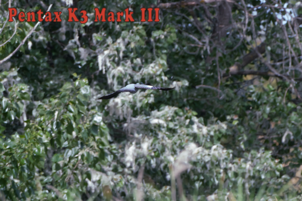

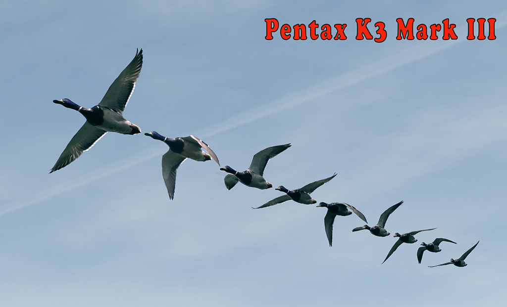

    1º Vemos una ráfaga de fotos al vuelo de un pato azulón que salió de entre los carrizales y lo pudimos fotografiar ambos, en las tres primeras de cada uno está muy parecido el foco y la tercera de los dos parece que se ha perdido algo. Es un ave muy rápida y complicada de enfocar de cerca hay valen mucho el AF, los reflejos y la suerte.
    PENTAX K-3 Mark III - - 190 mm - 1/3200 - f/8 - ISO: 800 - Flash: No - Fecha: 2021:05:30 22:41:35
    Objetivo usado: HD Pentax DFA 150-450 f4.5-5.6
    RICOH IMAGING COMPANY, LTD. - PENTAX K-3 Mark III - 190mm - 1/3200s - f/8 - ISO: 800 - Flash: No - Fecha: 2021:05:30 22:41:35
    RICOH IMAGING COMPANY, LTD. - PENTAX K-3 Mark III - 190mm - 1/3200s - f/8 - ISO: 800 - Flash: No - Fecha: 2021:05:30 22:43:11
    RICOH IMAGING COMPANY, LTD. - PENTAX K-3 Mark III - 190mm - 1/3200s - f/8 - ISO: 800 - Flash: No - Fecha: 2021:05:30 22:45:27

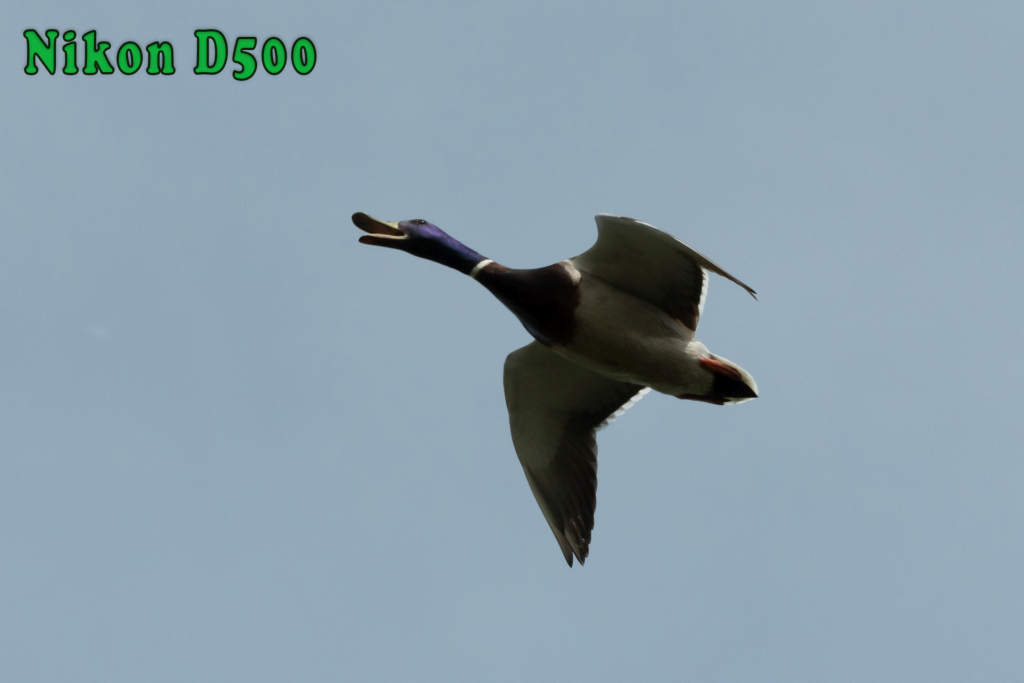

    Nikon D500 - - 200 mm - 1/2500 - f/10 - ISO: 500 - Flash: No - Fecha: 2021:05:30 22:49:14
    NIKON CORPORATION - NIKON D500 - 200mm - 1/2500s - f/10 - ISO: 500 - Flash: No - Fecha: 2021:05:30 22:49:14
    NIKON CORPORATION - NIKON D500 - 200mm - 1/2500s - f/10 - ISO: 500 - Flash: No - Fecha: 2021:05:30 22:54:36
    NIKON CORPORATION - NIKON D500 - 200mm - 1/2500s - f/10 - ISO: 500 - Flash: No - Fecha: 2021:05:30 22:50:42

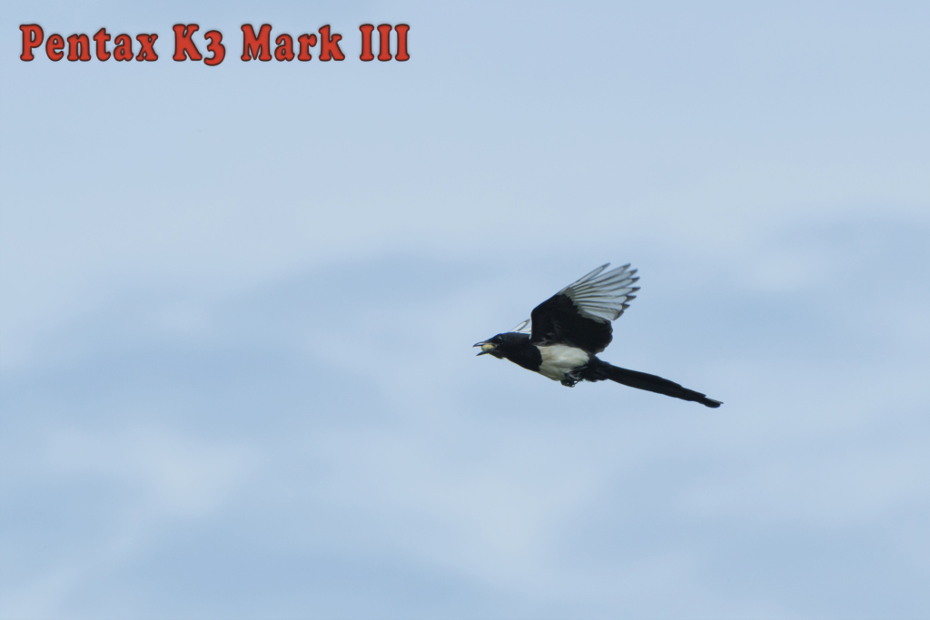

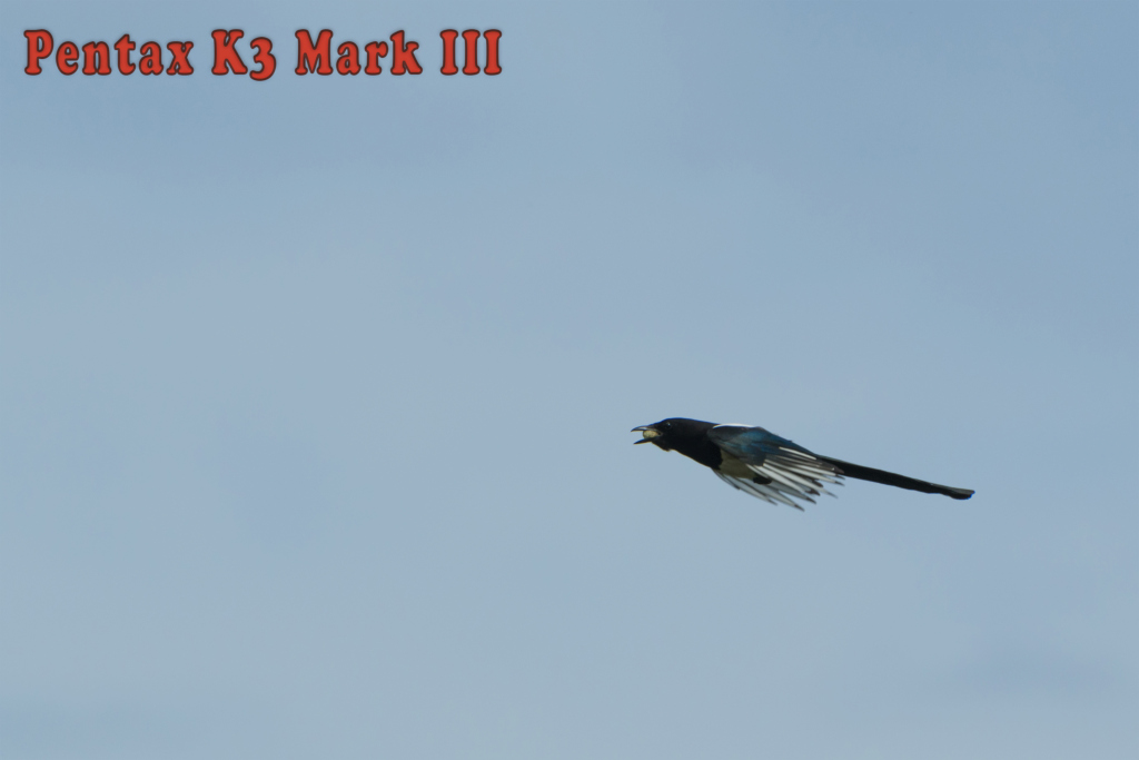

    Urracas, aquí también casi coinciden los disparos de las ráfagas de cada cámara las de la k3lll están a 450mm y las de la D500 a 270mm, en las dos series hay una un poco trepidada.
    RICOH IMAGING COMPANY, LTD. - PENTAX K-3 Mark III - 190mm - 1/3200s - f/8 - ISO: 800 - Flash: No - Fecha: 2021:05:30 23:06:21
    RICOH IMAGING COMPANY, LTD. - PENTAX K-3 Mark III - 190mm - 1/3200s - f/8 - ISO: 800 - Flash: No - Fecha: 2021:05:30 23:07:24
    RICOH IMAGING COMPANY, LTD. - PENTAX K-3 Mark III - 190mm - 1/3200s - f/8 - ISO: 800 - Flash: No - Fecha: 2021:05:30 23:08:02
    RICOH IMAGING COMPANY, LTD. - PENTAX K-3 Mark III - 190mm - 1/3200s - f/8 - ISO: 800 - Flash: No - Fecha: 2021:05:30 23:08:38

    El porcentaje de aciertos totales en las dos cámaras es muy grande, también hay otro porcentaje de fotos trepidadas aunque el foco está bien, incluso con el trípode, casi todas las aves van subiendo y bajando constantemente además de los quiebros y cambios de dirección, por eso es tan complicado para el AF de seguimiento y que tan pocas cámaras lo consigan con precisión.

    En la prueba de la paloma vemos que en las dos primeras fotos el foco se ha ido al fondo  a partir de la tercera la paloma  lo recupera  y a pesar de los arboles tan cercanos el foco no se va a ellos, todas las fotos seguidas de una ráfaga.
    RICOH IMAGING COMPANY, LTD. - PENTAX K-3 Mark III - 190mm - 1/3200s - f/8 - ISO: 800 - Flash: No - Fecha: 2021:05:30 23:39:10
    RICOH IMAGING COMPANY, LTD. - PENTAX K-3 Mark III - 190mm - 1/3200s - f/8 - ISO: 800 - Flash: No - Fecha: 2021:05:30 23:40:28
    RICOH IMAGING COMPANY, LTD. - PENTAX K-3 Mark III - 190mm - 1/3200s - f/8 - ISO: 800 - Flash: No - Fecha: 2021:05:30 23:41:21
    RICOH IMAGING COMPANY, LTD. - PENTAX K-3 Mark III - 190mm - 1/3200s - f/8 - ISO: 800 - Flash: No - Fecha: 2021:05:30 23:42:52
    RICOH IMAGING COMPANY, LTD. - PENTAX K-3 Mark III - 190mm - 1/3200s - f/8 - ISO: 800 - Flash: No - Fecha: 2021:05:30 23:43:57
    Pruebas D500 de recuperación del enfoque en vuelo.
    En las pruebas se ve cómo recupera el enfoque en la misma ráfaga.
    NIKON CORPORATION - NIKON D500 - 200mm - 1/2500s - f/10 - ISO: 500 - Flash: No - Fecha: 2021:05:30 23:45:21
    NIKON CORPORATION - NIKON D500 - 200mm - 1/2500s - f/10 - ISO: 500 - Flash: No - Fecha: 2021:05:30 23:45:49
    NIKON CORPORATION - NIKON D500 - 200mm - 1/2500s - f/10 - ISO: 500 - Flash: No - Fecha: 2021:05:30 23:46:21
    NIKON CORPORATION - NIKON D500 - 200mm - 1/2500s - f/10 - ISO: 500 - Flash: No - Fecha: 2021:05:30 23:46:46
    Una ráfaga seguida del vuelo de un pato azulón casi de frente y la cámara no ha fallado ninguna.
