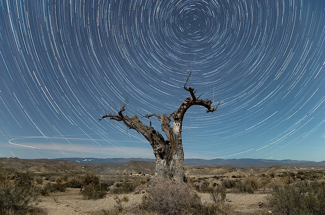

    Ayer por la tarde-noche me fui hasta el desierto de Tabernas, a un decorado western abandonado que he fotografiado en otras ocasiones para realizar mi primera circumpolar.
    Elegí el sitio, uno de los olivos que hay allí plantados y que se utilizaron en la grabación de la película 800 balas.
    Configuré la cámara 17mm, ISO1600, f3.2, y el intervalómetro para hacer 99 fotos de 45 segundos de exposición.
    Hoy las he revelado ligeramente en lightroom y montado usando el software libre Startrails y este ha sido el resultado:
     - K-5 IIs - 17 mm - 64´ - f/3.2 - ISO: 1600 - Flash: No - Fecha:
    Como podéis ver en la foto hay un artefacto que cruza la imagen despegando a la izquierda, el artefacto ocupa 5 fotos, por lo que tarda aproximadamente 5 minutos en atravesar el fotograma de la cámara en progresión ascendente. No sé que será, por allí no hay aeropuertos...

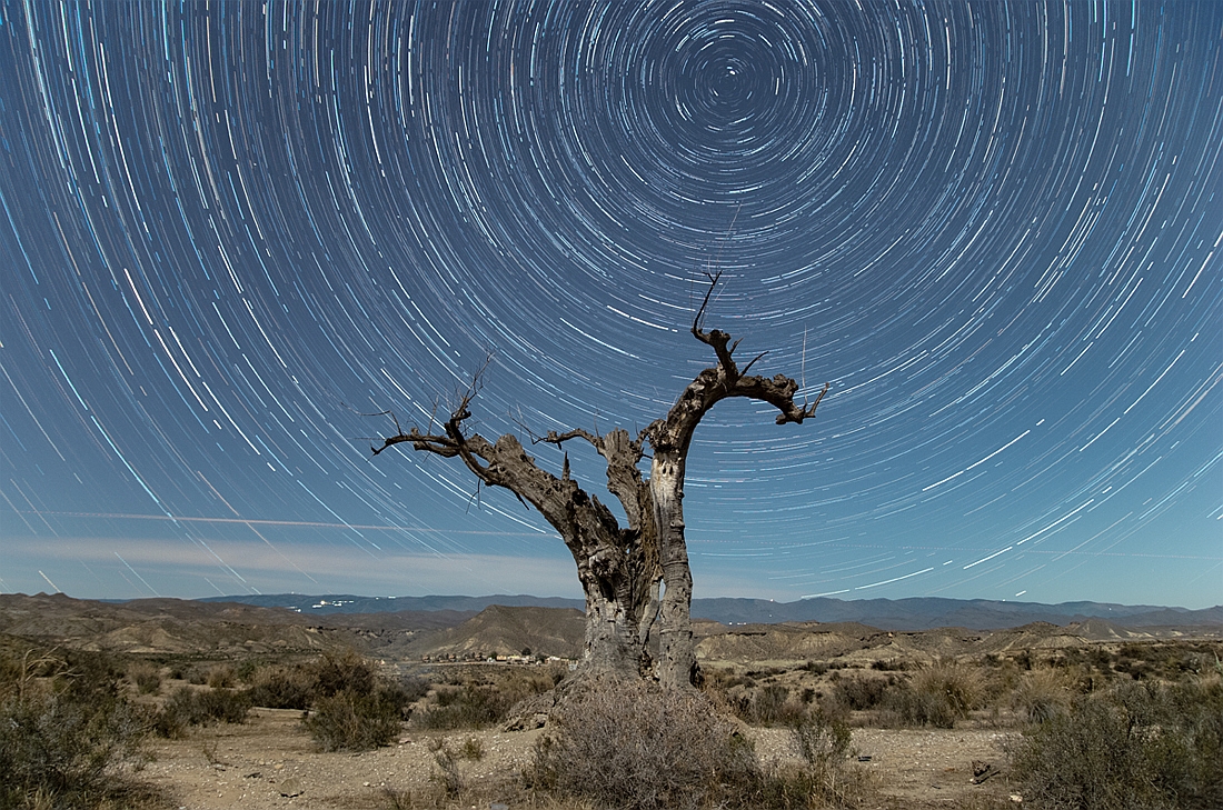

    Aquí os dejo una sin el rastro de ese artefacto:
     - K-5 IIs - 17 mm - 61´ - f/3.2 - ISO: 1600 - Flash: No - Fecha:

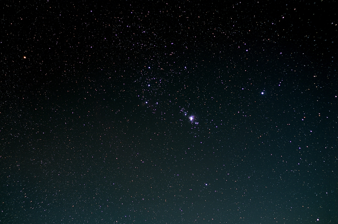

    Cuando terminé con las tomas de la circumpolar, reorienté la cámara hacia el cinturón de Orion y le puse el 50mm 1.8 e hice 20 tomas de 1 minuto de exposición, 5 tomas darks y 16 tomas bias.
    Tras el apilado y el revelado este es el resultado (muy limitado)
     - K-5 IIs - 50 mm - 16 - f/2 - ISO: 1600 - Flash: No - Fecha:

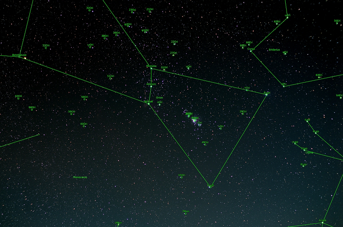

    Y aquí la foto con los datos de astrometría
    Hay un error en los exif, el objetivo utilizado es el Pentax DA 50mm f1.8

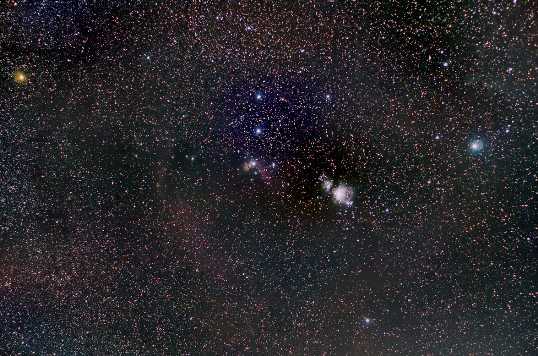

    El compañero Crazybiker me ha ayudado pasando la imagen por pixinsight para sacar más detalle en la imagen.
    Aunque yo tengo pixinsight le, el apilado de partida realizado con DSS no consigue el resultado de la versión de pago de pixinsight.
     - K-5 IIs - 50 mm - - f/2 - ISO: 1600 - Flash: No - Fecha:

    « Respuesta #3 : 25 Dic, 2020, 19:50 »
    No es poca diferencia, especialmente en lo que respecta a color.
    « Respuesta #4 : 26 Dic, 2020, 14:53 »
    subjetivo
    Mensajes: 494
    Hay mucha diferencia sí. He utilizado todos los softwares de apilado gratuitos conocidos por mí, Deep Space Stacker, Sequator y Siril, pero con ninguno he conseguido un archivo con este nivel de detalle.
    Habrá que plantearse una licencia de Pixinsight.
