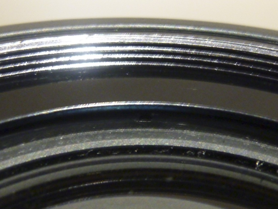

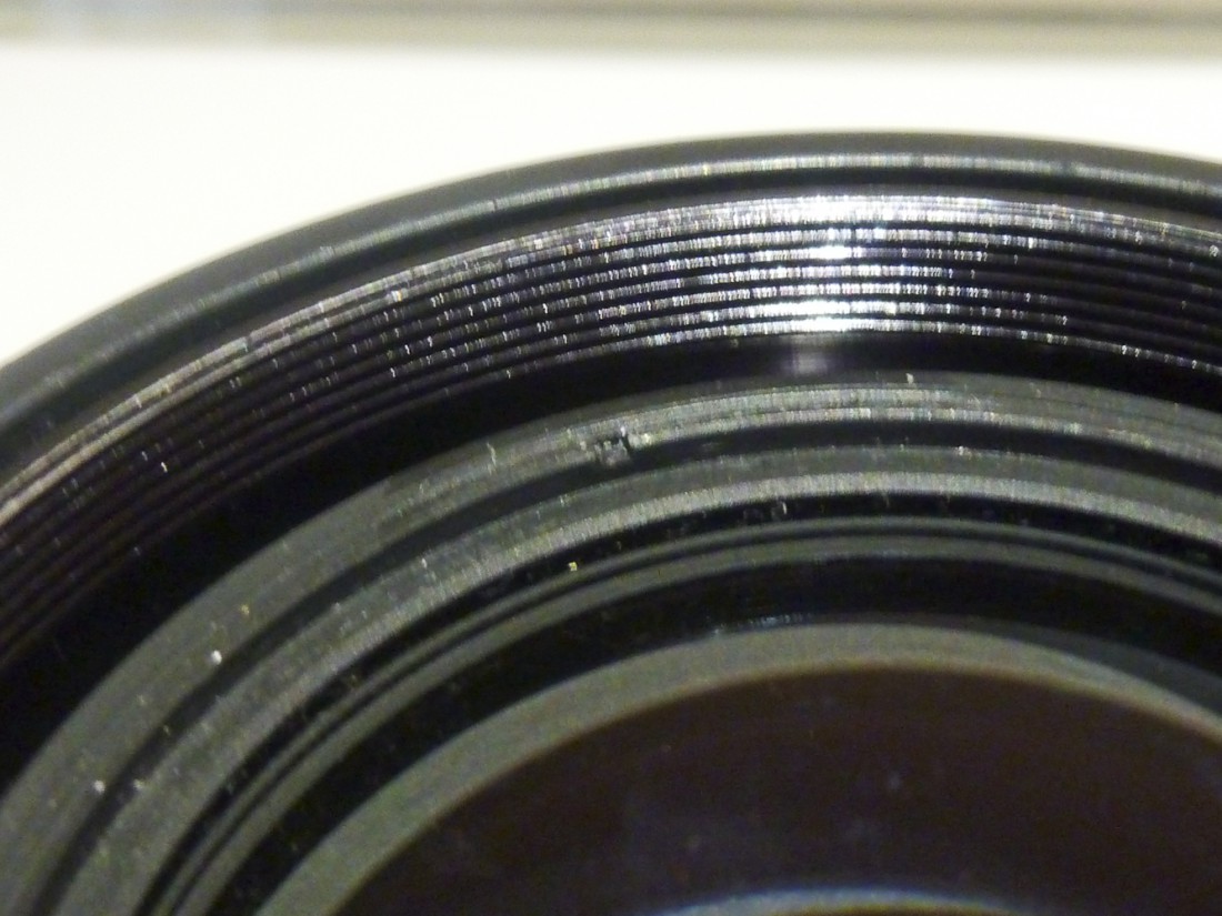

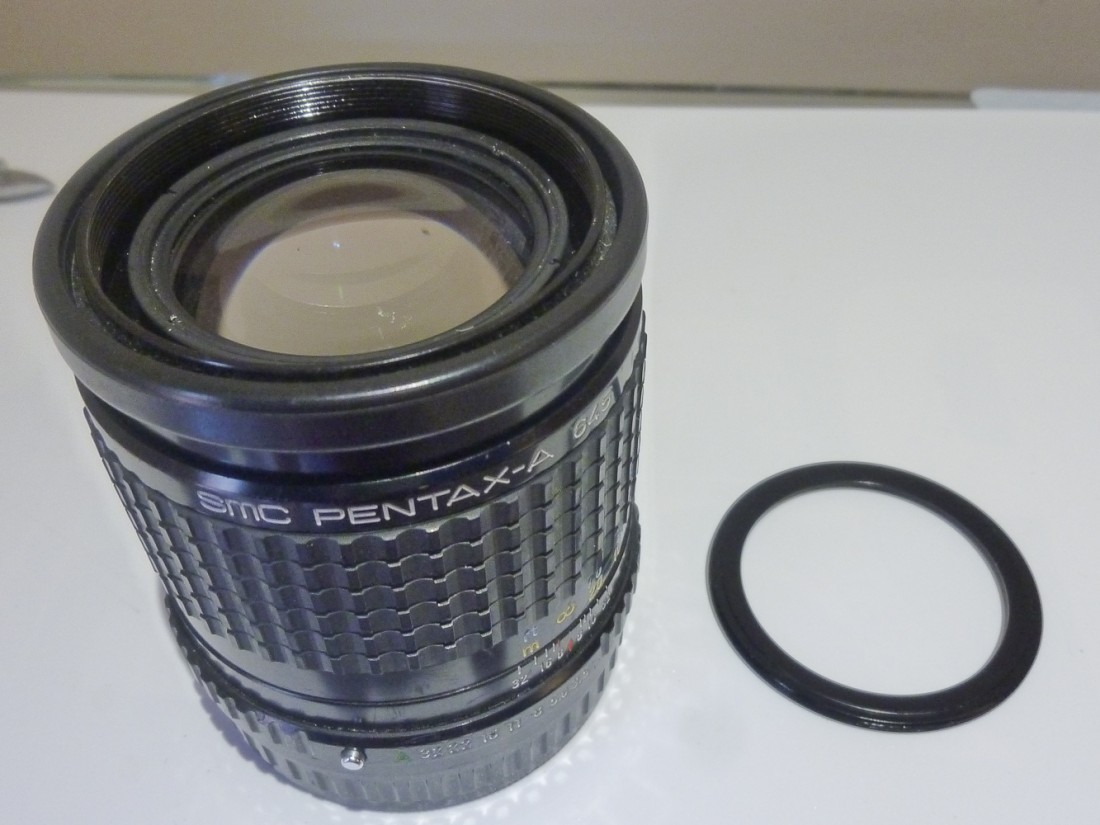

    El primer paso (que fue el que más me costó), fue quitar el embellecedor de la parte frontal.
    Hay una especie de aro plano que hay que desenroscar para poder acceder a la primera lente. El aro es liso y no hay por donde agarrarlo. En algunos casos, si está flojo, se puede desenrroscar con los dedos, pero no es lo habitual. En algún sitio había leído que se podía abrir utilizan un tapón de goma de los de fregadero.
    Al final preguntando en una tienda de reparación de relojería me lo abrieron con una pelota de goma medio desinflada de unos diez centímetros de diámetro (la pelota es de las de juguete de un niño).
    En la primera foto se ve el aro en cuestión.
    En la segunda se ve el aro fuera del objetivo.
    En la tercera la parte frontal sin el aro, y ahí ya se puede ver una de las dos muescas que hay para poder abrir el primer elemento.
    Panasonic - DMC-ZX1 - 4.5mm - 1/5s - f/3.3 - ISO: 400 - Flash: No - Fecha: 2019:09:01 11:59:03
    Panasonic - DMC-ZX1 - 4.5mm - 1/15s - f/3.3 - ISO: 400 - Flash: No - Fecha: 2019:09:01 11:59:05
    Panasonic - DMC-ZX1 - 4.5mm - 1/8s - f/3.3 - ISO: 400 - Flash: No - Fecha: 2019:09:01 11:59:07
    « Última modificación: 1 Sep, 2019, 12:39 por Sergio » En línea
